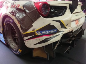

Μπαίνουμε για τα καλά στη νύχτα και καποια στιμγή τα μεσάνυχτα και μετά απο πιτστοπ ρουτίνας, ακούμε στον ασύρματο: "με χτύπησαν ελαφρώς απο πίσω, όλα καλα". ΟΚ του λέμε, συνέχισε.
Αμ έλα που δεν είναι όλα καλά. Στον επόμενη γύρο, η τηλεμετρία δείχνει -15 χλμ/ω τελική... Συνοδεύεται απο αντίστοιχο μύνημα στον ασύρματο, οτι το αμαξι δεν τραβάει. Ωωω να σου γ@μήσω, τον ήπιαμε...
Κάλεσμα στα πιτ για να δουμε τι παίζει και βλέπουμε την αριστερή εξάτμιση τσαλακωμένη. Καπου εκεί ακούστηκαν διάφορα Ιταλο-Ελληνικά μπινελίκια οταν καταλάβαμε ότι χάθηκαν οι ελπίδες για νίκη ή βάθρο.
Το βάζουμε μέσα στο γκαραζ για αλλαγή εξάτμισης και μαζί αλλαγή πίσω τακακια που ηταν προγραμματισμένο να γίνει έτσι κι αλλιως. Τουλάχιστον να γλυτωσουμε κατι σε χρόνο.
Πραγματικά μάχη απο τα μαστόρια, αλλά 14 λεπτά χαμένα και 3 γύρους πίσω απο τον 1ο (στην κατηγορία). Και η νύχτα συνεχίζεται κανονικά με πιτστοπ ρουτίνας. Παμε τουλάχιστον για μια θεση στη 10άδα, είπαμε.
