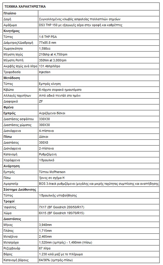

Το νέο DS3 R3 της Citroen, έχει καταβολές από το Παγκόσμιο Πρωτάθλημα Ράλι (WRC) όπου η γαλλική φίρμα διαπρέπει, αλλά απευθύνεται σε ιδιώτες συνεχίζοντας την παράδοση της εταιρίας στους αγώνες. Όντας προγραμματισμένο να κάνει το ντεμπούτο του στους αγώνες στο τέλος της χρονιάς, το DS3 R3 συνδυάζει τις υψηλές επιδόσεις με την προσιτή τιμή, με στόχο να αποτελέσει την κορυφαία επιλογή στην κατηγορία.
Βασισμένο στους κανονισμούς της FIA για το νέο γκρουπ R3T, το DS3 μοιράζεται το πλαίσιο και την εμφάνιση του μοντέλου παραγωγής. Για την περίσταση, το ατσάλινο πλαίσιο έχει εφοδιαστεί με κλωβό ασφαλείας που αυξάνει την ακαμψία και προσφέρει προστασία στο πλήρωμα.
Κάτω από το καπό βρίσκεται ένα υπερτροφοδοτούμενο 4κυλινδρο σύνολο 1.6 λίτρων που βασίζεται στον κινητήρα που κινεί και την πολιτική έκδοση του μοντέλου. Η χρησιμοποίηση μιας σειράς αγωνιστικών εξαρτημάτων (φίλτρο αέρα, εκκεντροφόροι, πιστόνια, διωστήρες, σύστημα εξαγωγής, στροβυλοσυμπιεστής, ηλεκτρονική μονάδα διαχείρισης, κ.α.) έχουν σαν αποτέλεσμα η ισχύς να αγγίζει τους 210 ίππους, ενώ ακόμα πιο σημαντικό στοιχείο αποτελεί η τιμή της ροπής που φτάνει τα 350Nm. Το DS3 R3 έχει επωφεληθεί από την εμπειρία της ομάδας στους αγώνες του WRC.
Όπως και στην περίπτωση της C4 WRC, έχει χρησιμοποιηθεί ένα 6ταχυτο σειριακό κιβώτιο που επιτρέπει την ταχύτατη αλλαγή σχέσεων, ενώ παράλληλα βελτιώνει τη συνολική αξιοπιστία του συστήματος μετάδοσης.
Η ανάρτηση σχεδιάστηκε με γνώμονα την κορυφαία απόδοση σε όλες τις επιφάνειες (χώμα και άσφαλτο). Παράλληλα, οι πολλαπλές ρυθμίσεις επιτρέπουν το στήσιμο του αυτοκινήτου να μπορεί να προσαρμοστεί σε κάθε οδηγικό στυλ. Η Citroen Racing προτείνει τη χρήση ελαστικών της BFGoodrich. Κατασκευασμένο χρησιμοποιώντας στοιχεία από τα αυτοκίνητα παραγωγής και αγωνιστικά εξαρτήματα, το DS3 R3 είναι διαθέσιμο από την Citroen Racing τόσο σαν κιτ μετατροπής όσο και σαν έτοιμο αγωνιστικό σύνολο.

Το πακέτο R3 φυσικα προσφέρεται και ξεχωριστά σε κάποιον που ήδη έχει αποκτήσει το DS3 .
Περιλαμβάνει:
COMPOSITION OF THE DS3 R3 KIT
(Marketed by Citroën Racing for assembly on a DS3 THP 150)
TARMAC RACING KIT (500 PARTS)
- Racing engine, assembled and bench-tested, ready to be mounted
- Gearbox, assembled and bench-tested, ready to be mounted
- Reinforced body shell, with roll-cage and seat attachment brackets and accessories (handbrake, ECUs, spare wheel, mounting
brackets)
- Reinforced engine sub-frame
- Protective skidplate for engine and exhaust
- Adjustable front and rear suspension elements
- Reinforced hub carriers
- Adjustable specific front suspension wishbones
- Maximum size front and rear brake discs
- Front and rear specific brake callipers
- Reinforced rear axle
- Set of rear axle geometry adjustment shims
- Direct power-steering rack
- Specific braking system
- Specific ‘pedal box’ assembly
- Tarmac 7×17’’ wheels
- Fuel system with FIA-homologated tank
- Specific engine and gearbox cooling system
- Air/high-capacity air exchanger and specific booster circuit
- Aviation type electrical system with digital instrument panel display
- Data acquisition system built into the injection unit
- Roof-mounted air intake
- Glossy dashboard strip
- Specific wheel arch protections
- Front and rear tow straps
- Spare wheel straps
Προαιρετικός εξοπλισμός:
- Gravel rallying adaptation kit, including shock absorbers, springs, anti-roll bar, front brake discs, 6×15’’ gravel wheels and bodywork protective covers
- Short or long torque settings
- Co-driver footrest
- Citroën Racing rear-view mirrors
- FIA-homologated crash panel doors
- Xenon headlamp assembly
- 64MB data acquisition unit upgrade
- Specific mapping for racing fuel
- Tool kit, including: wheel hub fitting tool, brake fluid bleed device, steering rack shim
- Springs of varying levels of stiffness
- Anti-roll bar of varying diameters
- Standard bodywork spare parts kit
Ενώ δεν περιλαμβάνει :
Καθίσματα, ρεζέρβα, πυροσβεστήρα, μπαταρία, εγκατασταση ραδιοφώνου και υπολογιστή ταξιδίου, γρύλο και λάστιχα!
Τιμή αναζητήται, μπορεί και να το δίνουν τσάμπα....

Ο Ελλήνας οδηγός αγώνων Δημήτρης Αμαξόπουλος παραβρέθηκε στην παρουσίαση του Citroen DS3 R3T στην Ιταλία στην οποία δραστηριοποιείται σε πολλούς αγώνες και μοιράστηκε μαζί μας τις απόψεις ...
Ο Δημήτρης Αμαξόπουλος, γνωστός μας από την παρουσία του στους ελληνικούς αγώνες, αλλά και στο εξωτερικό όπου και συμμετείχε στο Citroen C2 Trophy, βρέθηκε στη γειτονική Ιταλία, όπου και παρακολούθησε μία σειρά δοκιμών εξέλιξης του νέου Citroen DS3 R3T. Εκεί, ο ταλαντούχος οδηγός είχε τη δυνατότητα να βρεθεί στο δεξί μπάκετ του νέου μοντέλου της Citroen Racing, με τον Stephane Sarrazin στα πηδάλια του DS3. Μέσα από το rally.gr, ο Δημήτρης μας μεταφέρει την εμπειρία του, ενώ μας αποκαλύπτει και μερικά από τα νέα μυστικά του DS3.
«Στο περιθώριο του Ράλλυ San Remo η Citroen παρουσίασε επί ιταλικού εδάφους την "light" έκδοση από τις δύο αγωνιστικές εκδοχές του DS3. Στην περιοχή του Allacio, μερικά χιλιόμετρα έξω από το San Remo και εν μέσω τεστ οδηγών, φιλοξενηθήκαμε από την Citroen Racing για να δούμε από κοντά και να περιγράψουν το νέο τους όπλο στην κατηγορία R3,το οποίο ευελπιστούν να είναι ο "νέος αρχηγός".
Μία μικρή παρουσίαση των "συστατικών" μας δείχνει ότι τα προσόντα υπάρχουν.
Ξεκινώντας από το σασί του αυτοκινήτου βλέπουμε ότι έχει ενισχυθεί πλήρως ,ενώ για την ασφάλεια του πληρώματος, αλλά και την ακαμψία έχουν χρησιμοποιηθεί περίπου 45 μέτρα σωλήνα για την κατασκευή ενός υπερπλήρους κλωβού ασφαλείας.
Χαρακτηριστικά έχουν τοποθετηθεί τα καθίσματα μερικά εκατοστά προς το κέντρο (έχοντας ωστόσο χώρο ανάμεσα τους το πλήρωμα), έτσι ώστε και οι πλαϊνές χιαστί στις πόρτες να είναι ελαφρώς προς τα μέσα. Με αυτόν τον τρόπο μένει και χώρος στις πόρτες να τοποθετηθούν τα νέα μαξιλαράκια-μους σύμφωνα με τους κανονισμούς 2011. Επίσης για πρώτη φορά σε αγωνιστικό αυτοκίνητο η μπάρα πίσω από το πλήρωμα είναι έτσι σχεδιασμένη ώστε να είναι "κολλητά" πίσω από τα καθίσματα και στο ανάλογο ύψος των ζωνών.
Ήδη είναι εντυπωσιακές οι λεπτομέρειες, αλλά μία από τις κυριότερες είναι το ημιαυτόματο κιβώτιο 6 ταχυτήτων, που λειτουργεί ηλεκτρουδραυλικά, με τον επιλογέα να βρίσκεται ακριβώς πίσω από το τιμόνι, όπως στην C4 WRC, σπρώχνοντας κατεβάζεις και τραβώντας ανεβάζεις με μία απλή κίνηση των δακτύλων... Και επειδή ακριβώς ελέγχεται ηλεκτρονικά, αν κατεβάσει κανείς εκτός ορίων στροφών κινητήρα , ο εγκέφαλος ΔΕΝ κάνει την αλλαγή ώστε να προστατεύσει μοτέρ και κιβώτιο! Ο συμπλέκτης είναι δίδισκος, ενώ το πεντάλ του είναι επίτηδες τοποθετημένο πολύ αριστερά και ψηλά, μιας που χρησιμοποιείται αποκλειστικά και μόνο για την εκκίνηση.
Στο μοτέρ οι Γάλλοι ανακοινώνουν 210 άλογα, χρησιμοποιώντας, σύμφωνα με τον κανονισμό αρκετά ανταλλακτικά από τον κινητήρα παραγωγής, ενώ όπου επιτρέπεται έχουν χρησιμοποιηθεί αγωνιστικά ανταλλακτικά.(όπως οι εκκεντροφόροι, τα πιστόνια, το πλατώ κ.α.), ενώ ιδιαίτερη βάση δόθηκε στο φάσμα λειτουργίας ,με την ροπή των 350Νm να εντυπωσιάζει! Πώς όμως φρενάρει και στρίβει με τέτοια νούμερα ιπποδύναμης και ροπής; Στον τομέα των φρένων βρίσκουμε δίσκους αεριζόμενους 330 χιλιοστών στον μπροστινό άξονα με τετραπίστονες δαγκάνες (300 χιλιοστών στο χώμα), ενώ πίσω διακρίνουμε δίσκους 300 χιλιοστών με διπίστονες δαγκάνες. Το όλο σύστημα είναι καθαρά αγωνιστικό με 2 κυλινδράκια και πενταλιέρα, ενώ φυσικά το χειρόφρενο είναι υδραυλικό.
Αντίστοιχα στις αναρτήσεις η Citroen σε συνεργασία με την BOS εξέλιξε τα αμορτισέρ, στα οποία μπορείς να επέμβεις σε τρεις τομείς, (χαμηλή και υψηλή ταχύτητα συμπίεσης και rebound),ενώ είναι ρυθμιζόμενα τα υδραυλικά bump-stop, καθώς το καμπερ και η σύγκλιση-απόκλιση όπως και η διαδρομή και το κάστερ (μπροστά). Με τρεις διαφορετικής σκληρότητας αντιστρεπτικές να προσφέρονται, καταλαβαίνουμε ότι με όλα τα παραπάνω οι συνδυασμοί που μπορεί κανείς να πετύχει είναι πάρα πολλοί, βοηθώντας τον εκάστοτε οδηγό να πλησιάσει το ιδανικό set up για αυτόν και τις συνθήκες του οδοστρώματος. Το μόνο σίγουρο είναι ότι οι Γάλλοι τεχνικοί της Citroen έχουν δοκιμάσει όλες τις διαφορετικές λύσεις αφού έχουν ήδη συμπληρώσεις πάνω από 12000 χιλιόμετρα δοκιμών με διάφορους οδηγούς στο τιμόνι του DS3, (μεταξύ άλλων Dani Sordo, Stephane Sarrazin, Thierry Neuville, Kris Meeke και Phillipe Bugalski) και συνεχίζουν, έχοντας στο πρόγραμμα τους για φέτος μερικούς ακόμα αγώνες-τεστ με τελευταίο τον αγώνα του Var, όπου και θα οδηγήσει το αυτοκίνητο ο χωρίς περαιτέρω συστάσεις Sebastien Ogier!
Στην πράξη, επί ιταλικού πάντα εδάφους, είχαμε την τύχη να συνοδηγήσουμε πλάι στον Stephane Sarrazin, δοκιμαστή για εκείνο το διήμερο της Citroen σε μία διαδρομή μήκους 4 χιλιομέτρων, στενή με σχετικά ανώμαλο έδαφος και ιδιαίτερα τεχνική , στην έντονα κατηφορική φορά διαπιστώσαμε πόσο ισορροπημένο είναι το αυτοκίνητο και πόσο καλά διαβάζουν οι αναρτήσεις τον δρόμο, τα φρένα αναμενόμενα καλά ,ενώ το σασμάν ήταν ακριβώς αυτό που περιμέναμε, αίσθηση από WRC αυτοκίνητο! Στην επιστροφή, με πλέον ανηφορική κλίση, διαπιστώσαμε την δύναμη και την ροπή (με ήχο που θυμίζει Mitsubishi γκρουπ Ν), και εντυπωσιαστήκαμε από τον άλλο καλό τομέα του αυτοκινήτου( και προφανώς δουλεμένο από τους μηχανικούς), την πολύ καλή ελκτική πρόσφυση, που παρά τα 350Νm, διατηρούνταν σε επίπεδα κορυφαία, ακόμα και στις εξόδους κλειστών στροφών. Η αλήθεια είναι πως αλλιώς δεν θα μπορούσε να γράφει το αυτοκίνητο κορυφαίους χρόνους κατηγορίας, όπως ισχυρίζονται οι υπεύθυνοι του πρότζεκτ, ότι μπορεί να κάνει!
Υγ τα τετρακίνητα σίγουρα θα τα βρούν δύσκολα στις κλειστές ασφάλτινες διαδρομές ....
Στην ερώτηση μας αν είναι πιο γρήγορο από το C2 super1600 η απάντησή τους ήταν κατηγορηματική... "ΝΑΙ", βέβαια στην επόμενη ερώτηση ως προς τον ουσιαστικό αντίπαλο και κυρίαρχο αυτή τη στιγμή στην κατηγορία R, το Renault Clio, προτίμησαν να κρατήσουν ακόμα χαμηλούς τόνους, λέγοντας πως οι απαντήσεις θα δοθούν στις ειδικές διαδρομές!
Το σίγουρο είναι ότι ο στόχος των Γάλλων είναι η κορυφή ,αφού με κόστος κτήσης στις περίπου 100.000 ευρώ ολοκληρωμένο, οι πελάτες δεν μπορούν να περιμένουν κάτι λιγότερο! Ραντεβού λοιπόν στις ειδικές διαδρομές εκτός αγώνων τεστ, όπου θα διαπιστώσουμε την δουλεία των Γάλλων (και την αποτελεσματικότητα του αυτοκινήτου) με οδηγούς πιο γήινους από τους εκάστοτε εργοστασιακούς, που χρησιμοποιούν στην παρούσα φάση!_Δημήτρης Αμαξόπουλος
Yγ απο την τιμή και μόνο καταλαβαίνουμε ότι τα S1600 αντικαταστάθηκαν απο R3T.....και δεν είναι πλέον οι φτωχοί συγγενείς που ήταν τα R2
