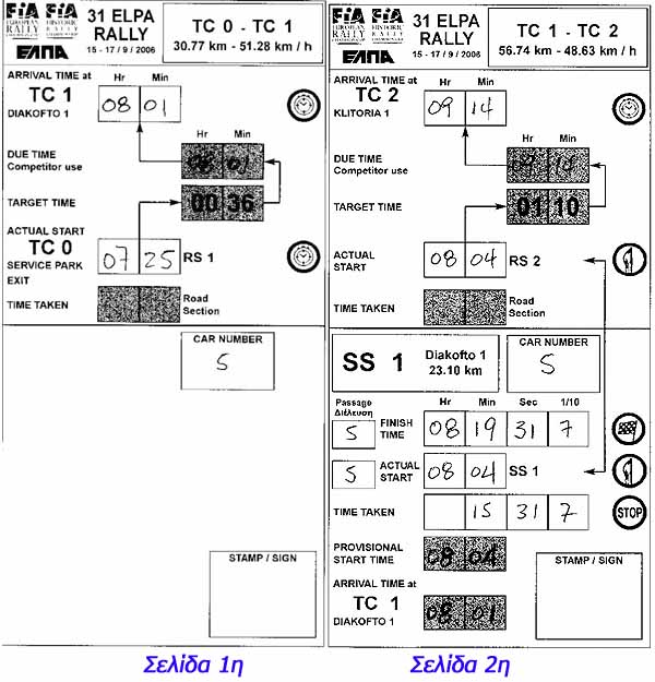

Το κάθε πλήρωμα που δηλώνει συμμετοχή παίρνει από τον οργανωτή του αγώνα ένα "Βιβλίο Διαδρομής" ή Road Book όπως οι περισσότεροι το ξέρουν. Σε αυτό το βιβλίο περιγράφεται η διαδρομή του αγώνα (τόσο οι "Απλές" ΟΣΟ ΚΑΙ ΟΙ "Ειδικές") με απόκλιση 10 μέτρων. Αυτό σημαίνει ότι υπάρχουν σχήματα των όποιων διασταυρώσεων συναντώνται στην διαδρομή καθώς και οι ακριβείς αποστάσεις μεταξύ αυτών. Ακολουθώντας τις οδηγίες που παρέχονται φτάνει ο κάθε αγωνιζόμενος από την εκκίνηση του αγώνα στον πρώτο Σταθμό Ελέγχου Χρόνου (Σ.Ε.Χ.). Βέβαια υπάρχει ένας ιδανικός χρόνος κάλυψης αυτής της απόστασης ο οποίος έχει υπολογιστεί από την οργάνωση του αγώνα.
Ο αγωνιζόμενος θωρείται ότι έχει φτάσει στην ώρα του και δεν χρεώνεται με κάποια ποινή, αν εισέλθει στον Σ.Ε.Χ. από 59 δευτερόλεπτα πριν από την ιδανική ώρα σφράγισης του Carnet έως 59 δευτερόλεπτα μετά. Δηλαδή αν κάποιος ξεκίνησε τον αγώνα στις 08.00 και ο ιδανικός χρόνος κάλυψης της πρώτης "Απλής Διαδρομής" είναι 46 λεπτά, θεωρείται ότι έχει φτάσει στην ώρα του αν μπει μέσα στον χώρο που οριοθετεί τον Σ.Ε.Χ. από 08.45.01 έως 08.46.59. Αν μπει νωρίτερα από τις 08.45.01 , για κάθε λεπτό νωρίτερα χρεώνεται 60 δευτερόλεπτα ποινής. Αν μπει αργότερο από τις 08.46.59 χρεώνεται 10 δευτερόλεπτα ποινής για κάθε λεπτό καθυστέρησης. Αυτές, όπως αναφέραμε και πιο πάνω, είναι οι ποινές χρόνου. Υπάρχει περίπτωση όμως να επιβληθούν και άλλες ποινές χρόνου από τους αγωνοδίκες του αγώνα, όταν κάποιος αγωνιζόμενος υποπέσει σε κάποιο παράπτωμα.
Συνεχίζοντας στο πιο πάνω παράδειγμα, ο αγωνιζόμενος εισέρχεται στον χώρο του Σ.Ε.Χ. στις 08.45.30 και κατευθύνει το αυτοκίνητο του με τα δύο μέλη του πληρώματος παρόντα, δίπλα από το τραπεζάκι του Κριτή. Στις 08.46.00 δίνει το carnet του στον κριτή για σφράγισμα.(Καλό θα είναι να μην το δίνει ποτέ πριν από τις 08.46.03 ώστε μα εξαλείψει την περίπτωση μη απόλυτου συγχρονισμού των ρολογιών). Ο επιφορτισμένος κριτής ελέγχει το δικό του ρολόι και αν όντως είναι σε εξέλιξη το λεπτό 08.46 σφραγίζει το Carnet , αναγράφει τον προβλεπόμενο χρόνο εκκίνησης της πρώτης Ε.Δ. και επιστρέφει το Carnet στον αγωνιζόμενο. Αυτός τότε προχωράει για περίπου 20-30 μέτρα όπου υπάρχει το τραπεζάκι της εκκίνησης της Ε.Δ.
Από το λεπτό σφράγισης του Carnet στον Σ.Ε.Χ. έως το λεπτό εκκίνησης της Ε.Δ. μεσολαβεί πάντα ένα διάστημα τριών λεπτών που είναι στην διάθεση του πληρώματος για να φορέσει το κράνος του και να δέσει τις ζώνες του.
Ο κριτής της εκκίνησης αναγράφει σαν ώρα εκκίνησης την 08.49.00. τότε και μόνο τότε ο συνοδηγός προσθέτει στο 08.49.00 τον ιδανικό χρόνο κάλυψης της επόμενης διαδρομής ο οποίος υποθετικά είναι 40 λεπτά. Γράφει άρα στο Carnet του σαν επιθυμητό χρόνο παρουσίασης στον επόμενο Σ.Ε.Χ. 09.29.00. Γράψαμε ότι τότε πρέπει να γίνει η πράξη και να γραφτεί ο χρόνος διότι υπάρχει περίπτωση έστω και την τελευταία στιγμή (για λόγους ανωτέρα βίας π.χ. αυτοκίνητο μέσα στην Ε.Δ. η ατύχημα κάποιου μπροστινού αυτοκινήτου) να αναβληθεί η ώρα εκκίνησης της Ε.Δ. με αποτέλεσμα να φύγει ο αγωνιζόμενος αργότερα και να παρουσιαστεί νωρίτερα στον επόμενο Σ.Ε.Χ. (αν ξεχάσει να αλλάξει τον χρόνο παρουσίασης) με όλα τα δυσάρεστα επακόλουθα.
Με ηλεκτρονικό τρόπο (Count Down και φώτα) δίνεται η εκκίνηση στις 08.49.00 και το πλήρωμα πρέπει να εκκινήσει αμέσως με τον κινητήρα του αναμμένο. Σε περίπτωση που καθυστερήσει περισσότερο από 20 δευτερόλεπτα σε αυτό το σημείο, αυτομάτως τίθεται εκτός αγώνος, (βλέπε Solberg στην 18η Ε.Δ. του Ράλλυ Σουηδίας 2006). Καλύπτει την Ε.Δ. στον μικρότερο δυνατό χρόνο, ακολουθώντας την διαδρομή όπως αυτή περιγράφεται στο road book, και περνώντας από το flying (τερματισμός της Ε.Δ. και τέλος της χρονομέτρησης) με ηλεκτρονικό τρόπο (φωτοκύτταρα) καταγράφετε ο χρόνος που επετεύχθη.
Περίπου 200-300 μέτρα μετά το flying υπάρχει το Stop όπου σταματάει το πλήρωμα δίπλα στο τραπεζάκι και αναγράφεται η ώρα που ο εμπρός προφυλακτήρας του "έκοψε" την ακτίνα του φωτοκύτταρου, δηλαδή υποθετικά 09.02.33.40. Στην περίπτωση αυτή ο χρόνος της Ε.Δ. είναι 13λεπτά 33 δευτερόλεπτα και 40 δέκατα. Το πλήρωμα που έχει το μικρότερο σύνολο αυτών των χρόνων μαζί με το σύνολο των όποιων ποινών, είναι ο νικητής του αγώνα.
Συνεχίζοντας στο παράδειγμά μας, μετά την αναγραφή του χρόνου στο Carnet to πλήρωμα με τις οδηγίες του συνοδηγού ακολουθεί την διαδρομή που του ορίζει το road book και φτάνει στον επόμενο Σ.Ε.Χ. υποθετικά στις 09.20. σταματάει το αυτοκίνητο έξω από την κίτρινη προειδοποιητική πινακίδα και περιμένει έως τις 09.28.01 ώρα μετά την οποία μπορεί να εισέλθει στον χώρο του Σ.Ε.Χ. χωρίς να του επιβληθεί ποινή, και ξανακάνει την ίδια διαδικασία όπως και νωρίτερα.
Μετά από δύο ή τρεις Ε.Δ. το Road Book "οδηγεί" τους συμμετέχοντες στο Service Park. Αυτός είναι οροθετημένος χώρος όπου επιτρέπονται οι επισκευές των αυτοκινήτων, η αλλαγή ελαστικών και ο ανεφοδιασμός τους σε καύσιμα. Στην είσοδο του Service Park υπάρχει πάλι ένας Σ.Ε.Χ. όπου ακολουθείται η ίδια διαδικασία ,μόνο που στην ώρα εισόδου στον Σ.Ε.Χ. προστίθεται ο διαθέσιμος χρόνος για επισκευές ο οποίος είναι για τους Ελληνικούς Αγώνες 20 λεπτά και για τους αγώνες του WRC 30 λεπτά.
Στο τέλος του διαθέσιμου χρόνου ,το αυτοκίνητο οδηγείται στην έξοδο του Service Park όπου πάλι υπάρχει ένας Σ.Ε.Χ. και αναγράφεται στο Carnet η ώρα εξόδου. Σε αυτήν την ώρα προσθέτει ο συνοδηγός τον ιδανικό χρόνο κάλυψης της "απλής" ώστε να φτάσει στον Σ.Ε.Χ της επόμενης Ε.Δ.
Κάτι που μας διέφυγε να αναφέρουμε είναι ότι πάντα υπάρχει ένα χρονικό διάστημα ανάμεσα στα συμμετέχοντα αυτοκίνητα, το οποίο τηρείται πάντα.
Στους Ελληνικούς ασφάλτινους αγώνες το διάστημα είναι ένα λεπτό, στους χωμάτινους είναι δύο λεπτά (λόγω της σκόνης) και στους αγώνες του WRC είναι δύο λεπτά για τους καταταγμένους οδηγούς και ένα λεπτό για τους υπόλοιπους.

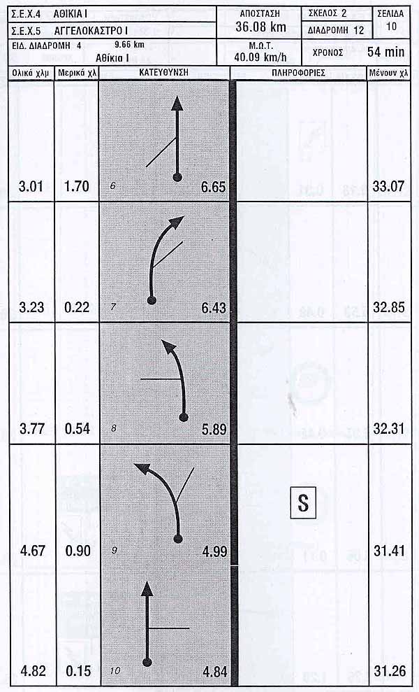

Από το σημείο αυτό ξεκινάει αυτό καθ' αυτό το road book όπου όπως έχουμε αναλύσει σε άλλο κομμάτι περιγράφεται η διαδρομή του αγώνα με απόκλιση δέκα μέτρων.

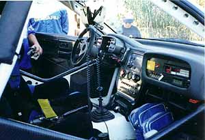

Εξοπλισμός ενός συνοδηγού
ΕικόναΤο "γραφείο" ενός συνοδηγού
Εκτός από τον εξοπλισμό ασφάλειας που αποτελείται από τα παπούτσια, τα εσώρουχα, τις φόρμες, τις μπαλακλαβες, τα γάντια και τα κράνη του πληρώματος, για τα οποία υπεύθυνος είναι ο συνοδηγός ώστε να είναι καθαρά και σε καλή λειτουργική κατάσταση, εδώ θα πρέπει να επισημάνουμε ότι ο εξοπλισμός αυτός(όπως οι ζώνες και τα καθίσματα) έχει ημερομηνία λήξεως και ο μόνος υπεύθυνος να την ελέγχει είναι ο συνοδηγός.
Ο συνοδηγός έχει και τον "προσωπικό" του εξοπλισμό.
Εκτός από κάποιον χώρο στο σπίτι με ένα γραφείο όπου θα πρέπει να φυλάει όλα του τα χαρτιά, και όπου δεν θα μπορεί να επέμβει η μητέρα-η σύζυγος η τα παιδία του, θα πρέπει να οργανώσει μια τσάντα η οποία θα γίνει αναπόσπαστο μέλος του σώματος του, τόσο στους αγώνες όσο και στις αναγνωρίσεις.
Η τσάντα αυτή θα πρέπει να περιέχει παρά πολλά πράγματα και για τον λόγο αυτό θα πρέπει να είναι ειδική γι' αυτήν την δουλεία. οι γνωστές εταιρείες αγωνιστικών αξεσουάρ (Sparco-OMP-Sabelt-Toora k.a.) βγάζουν τέτοιες τσάντες οι οποίες είναι έτσι σχεδιασμένες ώστε να καλύπτουν και τον πιο απαιτητικό.
Για να σας δώσω να καταλάβετε το "δέσιμο" του συνοδηγού με την τσάντα του, θα σας πω ότι είχα αγοράσει μια τέτοια ειδική τσάντα το 1984 την οποία χρησιμοποιούσα ανελλιπώς μέχρι και το φετινό ακρόπολις, αρνούμενος να την αποχωριστώ.
Μόλις φέτος μου χάρισαν από την prodrive μια καινούργια και αποφάσισα στον επόμενο αγώνα να την χρησιμοποιήσω και αν με βολέψει να την καθιερώσω. Αν πάλι δεν με εξυπηρετήσει, θα γυρίσω στην παλιά.

Road book
Eδώ θα ασχοληθούμε με τον τρόπο που διαβάζεται το road book καθώς και με τις πληροφορίες που αυτό δίνει στον συνοδηγό.
Κατ’αρχάς το road book είναι ένα βιβλίο που δίνει η οργανώτρια λέσχη σε όλα τα πληρώματα που δηλώνουν συμμετοχή, το οποίο περιγράφει με απόκλιση δέκα μέτρων ολόκληρη την διαδρομή ενός αγώνα. Περιγράφει όλες τις διασταυρώσεις και την σωστή πορεία που πρέπει να ακολουθήσουμε, τις ακριβείς αποστάσεις από διασταύρωση σε διασταύρωση, τα υπολειπόμενα χιλιόμετρα είτε μέχρι το τέλος της Ε.Δ. είτε μέχρι τον επόμενο Σ.Ε.Χ., την συνολική απόσταση μεταξύ των δύο Σ.Ε.Χ. τον ιδανικό χρόνο κάλυψης της διαδρομής, τα ακριβή σημεία που θα είναι τοποθετημένοι οι ενδιάμεσοι και οι φύλακες μιας Ε.Δ., τα ακριβή σημεία που θα είναι τοποθετημένα τα οχήματα βοηθείας (ασθενοφόρα- πυροσβεστικά- γερανοί κλπ.) καθώς και την μέση ωριαία ταχύτητα.
Ας αναλύσουμε τώρα την σελίδα του road book, του παραδείγματος που έχουμε δημοσιεύσει παραπάνω..
Κατ’αρχάς η σελίδα αυτή είναι μεταξύ των ΣΕΧ 4 και ΣΕΧ 5. Η συνολική απόσταση είναι 36.08 χλμ. Ο ιδανικός χρόνος είναι 54 λεπτά. Το μήκος της Ε.Δ. είναι 9,66 χλμ και η σελίδα που έχουμε είναι η δεύτερη σελίδα της Ε.Δ. Αυτό φαίνεται από το ότι ξεκινάει με την τουλίπα 6 (έτσι λέγονται τα σχήματα των διασταυρώσεων) και από το γεγονός ότι εκεί που είναι οι τουλίπες είναι με raster (σκιά) που υπάρχει μόνο στα σημεία του road book που περιγράφουν ε.δ.
* Τουλίπα 6 Στα συνολικά 3.01 χλμ (από την εκκίνηση της ε.δ.) και στα 1,70 χλμ απο την προηγούμενη τουλίπα θα αφήσουμε έναν δρόμο πίσω αριστερά μας και υπολείπονται αλλά 6.65 χλμ για να τελειώσει η ε.δ. και αλλά 33.07 έως τον επόμενο σεχ.
* Τουλίπα 7 Στα συνολικά 3,23 χλμ από την εκκίνηση της ε.δ. και 0.22 χλμ από την τουλίπα 6 θα αφήσουμε έναν δρόμο λοξά δεξιά μας και υπολείπονται άλλα 6.43 χλμ μέχρι το τέλος της ε.δ. και άλλα 32.85 μέχρι τον επόμενο σεχ.
* Τουλίπα 8 Στα συνολικά 3.77 χλμ από την εκκίνηση της ε.δ. και 0.54 χλμ από την τουλίπα 7 θα αφήσουμε έναν δρόμο αριστερά μας και υπολείπονται άλλα 5.89 χλμ μέχρι το τέλος της ε.δ. και άλλα 32.31 χλμ μέχρι τον επόμενο σεχ
* Τουλίπα 9 Στα συνολικά 4.67 χλμ από την εκκίνηση και 0.90 χλμ από την τουλίπα 8 στο δίχαλο θα πάμε λοξά αριστερά και υπολείπονται άλλα 4.99 χλμ μέχρι το τέλος της ε.δ. και άλλα 31.41 χλμ μέχρι τον επόμενο σεχ.εδω βλέπουμε ότι υπάρχει και το σύμβολο "s" στο πλάι που υποδηλώνει ότι υπάρχει ενδιάμεσος στην συγκεκριμένη διασταύρωση.
* Τουλίπα 10 Στα 4.82 χλμ από την εκκίνηση και στα 0.15 χλμ από την τουλίπα 9 αφήνουμε έναν κάθετο δρόμο δεξιά μας και υπολείπονται άλλα 4.84 μέχρι το τέλος της ε.δ. και άλλα 31.26 χλμ μέχρι τον επόμενο σεχ.
Η ανάγνωση βέβαια του road book δεν γίνεται όταν τρέχουμε στον αγώνα, αλλά κατά την διάρκεια των αναγνωρίσεων και του γραψίματος του δρόμου.
Είναι πολύ σημαντική η προσεκτική ανάγνωση του road book ακόμη και από έμπειρους συνοδηγούς ,διότι υπάρχουν πολλά παραδείγματα όπου γνωστές ε.δ. έχουν αλλάξει από προηγούμενα χρόνια, με αποτέλεσμα να χρησιμοποιούνται λάθος σημειώσεις, γεγονός που θα πέσει στην αντίληψη του πληρώματος μόνο κατά την διάρκεια του αγώνα. Δηλαδή πολύ αργά.
Επίσης και στις "απλές" διαδρομές πρέπει να ακολουθείται πιστά το road book διότι μπορεί ο οργανωτής για λόγους δικούς του να έχει αλλάξει την απλή διαδρομή που συνδέει δυο ε.δ. και ο απρόσεκτος να πάει από άλλον δρόμο από αυτόν που ορίζει το road book.
Εδώ θα πρέπει να τονίσουμε ότι όποιος παρεκκλίνει από την πορεία που ορίζεται από το road book η όποιος δεν περάσει από κάποια τουλίπα ειδικής διαδρομής, είναι αυτομάτως και χωρίς κάποια αιτιολόγηση "εκτός αγώνος".
Πρόταση μου είναι όταν φτάνουμε στον εκάστοτε σεχ και ετοιμαζόμαστε για να ξεκινήσουμε μια ε.δ., μαζί με το τετράδιο που πρέπει να βρούμε την σελίδα της αρχής της συγκεκριμένης ε.δ. θα πρέπει να γυρίσουμε και το road book στην σελίδα του τερματισμού αυτής της ε.δ. ώστε σε περίπτωση που υπάρχει μια διασταύρωση αμέσως μετά τον τερματισμό (πολύ συχνό φαινόμενο) να είμαστε εις θεσιν να δώσουμε την σωστή πληροφορία στον οδηγό μας και να μην ψαχνόμαστε εκείνη την στιγμή.
Σε γενικές γραμμές, όσο καλά και να ξέρουμε έναν αγώνα, το road book δεν πρέπει ποτέ να λείπει από τα χέρια ενός συνοδηγού, τόσο κατά τον αγώνα όσο και κατά τις αναγνωρίσεις.

Carnet de route
ο carnet είναι ένα άναποσπαστο κομμάτι του συνοδηγού, από την στιγμή της εκκίνησης του αγώνα μέχρι την στιγμή του τερματισμού.
Aπώλεια του carnet απο το πλήρωμα συνεπάγεται τον αυτόματο αποκλεισμό από τον αγώνα.
Για τον λόγο αυτό θεωρείται σαν το "Ευαγγέλιο" του συνοδηγού το οποιο πρέπει να φυλάει και να προστατεύει "ως κόρην οφθαλμού".
Στο carnet αναγράφεται ο χρόνος εκκίνησης απο την ράμπα της εκκίνησης,ο ιδανικός χρόνος κάλυψης της πρώτης απλής διαδρομής, καθώς και οι ιδανικοί χρόνοι κάλυψης των επι μέρους διαδρομών (ειδικής και απλής που ακολουθεί) μέχρι το επόμενο service park ή μέχρι τον τερματισμό του αγώνα.
Πως Λειτουργει
Όπως γράψαμε και πιο πάνω, στο carnet είναι τυπωμένοι από πριν οι ιδανικοί χρόνοι κάλυψης των επι μέρους διαδρομών.
Σε περίπτωση κατά την οποία ο ιδανικός χρόνος που αναγράφεται στο road book διαφέρει από αυτόν που αναγράφεται στο carnet, ισχύει πάντα αυτός του carnet.
Στην πρώτη σελίδα του carnet και ξεκινώντας από κάτω προς τα πάνω βλέπουμε εκεί που γράφει tc 0, οτι ξεκινήσαμε από το service park στις 07.25. Σε αυτόν τον χρόνο προσθέτουμε τον ιδανικό χρόνο (target time) που για την περίσταση είναι 35 λεπτά. Στο τετραγωνάκι due time με το raster γράφουμε το αποτέλεσμα της πράξης μας που είναι 08.01. Με την διαδικασία που έχουμε περιγράψει σε άλλο κεφάλαιο παραδίδουμε το carnet μας στον επιφορτισμένο κριτή ο οποίος βεβαιώνει οτι παρουσιαστήκαμε στον Σ.Ε.Χ του, στις 08.01 στο τετραγωνάκι tc 1. Mετά γυρνάει σελίδα και γράφει κάτω στο τετραγωνάκι arrival time at tc 1 τον χρόνο που παρουσιαστήκαμε, δηλαδή 08.01. Μετά γράφει στο αμέσως πιο πάνω τετραγωνάκι (provisional start time) τον προτεινόμενο χρόνο εκκίνησης που είναι 08.04, και μας παραδίδει το carnet.
Ξεκινάμε αμέσως και πάμε στο επόμενο τραπεζάκι (της εκκίνησης) και ξαναπαραδίδουμε το carnet στον κριτή της εκκίνησης. Αυτός γράφει στο τετραγωνάκι actual start την ώρα 08.04 που ανταποκρίνεται στην πραγματική ώρα εκκίνησης της ε.δ. Η ίδια ώρα αναγράφεται από τον κριτή και στην κορυφή της σελίδας στο τετραγωνακι actual start. Τότε κάνουμε την πράξη προσθέτοντας τον ιδανικό χρόνο (target time) (01.10) στον πραγματικό χρόνο εκκίνησης και το αποτέλεσμα της πράξης το γράφουμε στο ακριβώς από κάτω τετραγωνάκι (due time) με το raster.
Στο stop της ε.δ. ο επιφορτισμένος κριτής μας γράφει στο τετραγωνάκι finish time την ώρα που περάσαμε το φωτοκύτταρο του flying, δηλαδή 08.19.31.7 και στο αμέσως από κάτω τετραγωνάκι μας γράφει τον χρόνο που πετύχαμε στην ε.δ.
Όπως θα προσέξετε επάνω δεξιά υπάρχει ένα τετραγωνάκι όπου αναγράφεται το νούμερο της συμμετοχής μας και στην μέση αριστερά ένα τετραγωνάκι που αναφέρεται η διέλευση μας.
Εάν η προηγούμενη απο εμάς διέλευση δ ε ν ήταν η τέταρτη αλλά η τρίτη, αρχίζουν να ηχούν καμπανάκια ώστε να εντοπιστεί το αυτοκίνητο που λείπει.
Όπως γράψαμε και πιο πάνω, απώλεια του carnet συνεπάγεται τον αυτόματο αποκλεισμο μας απο τον αγωνα. Για τον λόγο αυτό προσπαθούμε πάντα να προστατεύουμε το carnet από νερά -λάσπες και οποιαδήποτε ταλαιπωρία.
Πριν ξεκινήσει μια ε.δ. το τοποθετούμε είτε ανάμεσα στο πόδι μας και στο bucket (σημείο που αποδεδειγμένα είναι το καλύτερο) είτε σε κάποια θήκη που πιθανόν έχει το αυτοκίνητο.
Πριν επιλέξουμε το σωστό σημείο θα πρέπει να λάβουμε υπ'όψιν μας και την πιθανότητα το αυτοκίνητο να τουμπάρει αλλά να μπορεί να συνεχίσει, οπότε το να μην χαθεί το carnet κατά την διάρκεια της τούμπας είναι πολύ σημαντικό.
Όποτε σταματάμε σε "απλή" διαδρομή είτε για να ελέγξουμε τα λάστιχα είτε για να βγούμε να ξεπιαστούμε λίγο,το carnet θα πρέπει να είναι στην τσέπη μας και να μην μένει ποτέ μέσα στο αυτοκίνητο.
Γενικά, το carnet δεν είναι κάτι που πρέπει να μας τρομάζει, απλά η χρήση του πρέπει να γίνεται οργανωμένα και με όσο γίνεται πιο καθαρό μυαλό. Επειδή αυτό το τελευταίο είναι "είδος προς εξαφάνιση" κατά την διάρκεια ενός αγώνα, οι πράξεις δεν πρέπει πότε να γίνονται με το μυαλό, (μην κοιτάτε το παράδειγμα μας ήταν πολύ εύκολο, 08.04 συν 01.10 = 09.14).
Πρέπει σε ένα πρόχειρο χαρτί να γράφονται οι χρόνοι που πρέπει να προστεθούν και να γίνεται η πράξη "μπακάλικα", δηλαδή, 08.45 + 32 = 08.77 άρα την επόμενη ώρα συν (77-60) = 17 λεπτά. Πρέπει μετά να κάνουμε και επιβεβαίωση.
Αυτή γίνεται ως εξής, 08.45 έως τις 09.00 πόσα λεπτά χρειάζονται ? Η απάντηση είναι 15. Άρα αφαιρούμε από τα 32 τα 15 και μας μένουν 17 λεπτά.

ΕικόναTo εσωτερικό ενός σύγχρονου αγωνιστικού αυτοκινήτου προδιαγραφών Group N. Με την ευκαιρία θα θέλαμε να ευχαριστήσουμε τον Δημήτρη Ψύλλο για την παραχώρηση αυτού
