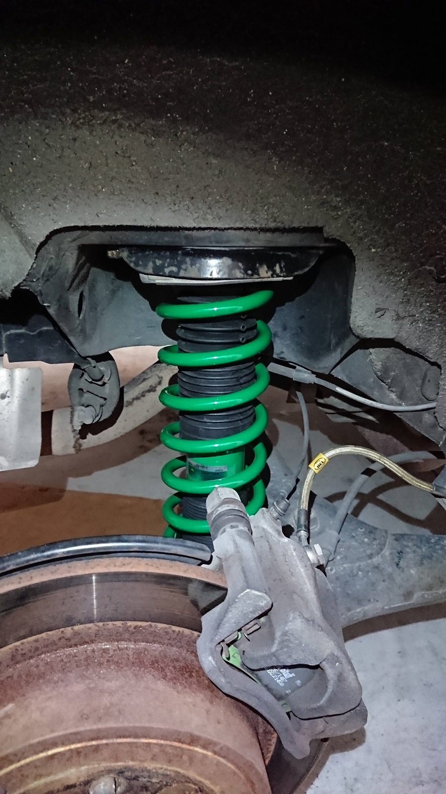

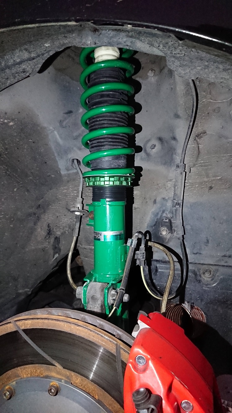

Μετά απο εναν μυστηριο θορυβο-κοπανημα που προϋπήρχε χρόνια (εμφανές μόνο τις ζεστές μέρες) και εφόσον εγινε αλλαγή όλων των εξαρτηματων της αναρτησης χωρις αποτέλεσμα, ήρθε η ώρα για αμορτισερ.
Την θέση της Bilstein με Eibach ελατηρια πήρε μια Tein Street Basis Z, με ταυτόχρονη ρυθμιση υψους και προφόρτισης ελατηριου.
