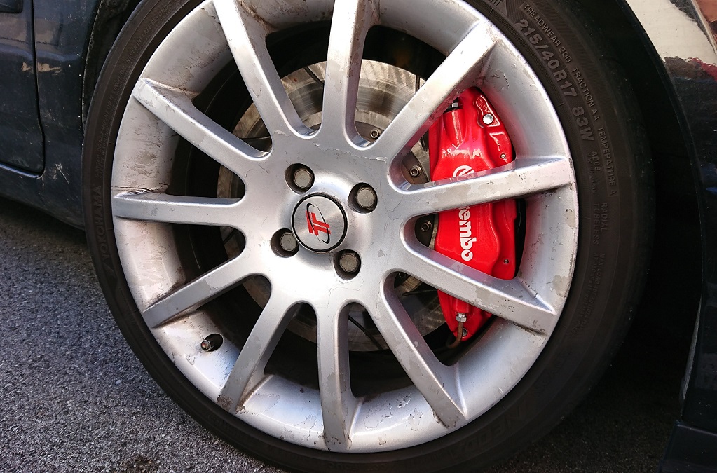

Πιο πρόσφατη αναβάθμιση είναι στα φρένα. Τα οποία ναι μεν εχουνε μπει πάνω, αλλά δεν έχουν τελειώσει λογω διαρροής απο εξαερωτήρα. Και έτσι είμαι στο βάλε-βγάλε.
Παρα ταυτα, στα spec εχουμε:
- Δαγκάνες απο Evo6
- Δίσκοι HiSpec 330x28
- Καμπάνες, ανταπτορες και αποστάτες custom made by panrok
Λόγω της χάλια καταστασης οι δαγκανες εχουν γινει ολικό ριμπίλτ με κανουριες βιδες, σωληνακια, τσιμούχες, helicoil οπου χρειαζόταν, αμμοβολή, βαψιμο και βερνίκι.
